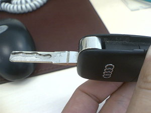

    Всем доброе утро.
    Это что, получается для того чтобы восстановить функциональные возможности замка двери, который неизвестные подонки пытались открыть путем проворачивания чем-то типа отвертки, надо новые ключи, новую личинку двери и соответсвенно еще и личинку замка багажника как-то заказывать?
    Или существуют какие-либо цивилизованные (простые и малозатратные) способы восстановление свернутой личинки? Типа слепок с ключа снять.....
    Посоветуйте коллеги, как мне теперь с замком быть свернутым.
    Звонил в сервис, за глаза сказали ~10000 руб и больше - заказ личинки и ключей (а может всего одного ключа хз, я как про десятку услышал мне уже неинтересно стало сколько там мне ключей на эту сумму сделают.)
    Причем сказали что если ключ с прорезью (как на картинке - мой) то личинку перебрать нельзя. А надо обязательно заказывать вместе с ключами.
    Млин....
    Заранее спасибо за помощь.

    Приехать на разбор с сервисом (на пример на Яузу -тел. 995-38-04), купить личинку Б/У, дать личинку и СВОЙ ключ слесарю, заплатить бАбОсИкИ :)
    Тебе личинку переберут и поставят.
