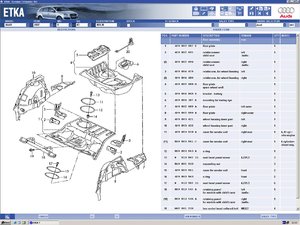

  10. abells
    abells Живу я здесь
    20 ноя 2003
    3.303
    R2,V2,B6,V6,V8
    Оказывается изофикс не приварен, а прикручен болтами :)
    Жаль не помню сколько стоила мне эта опция :)
    Позиция 18 на схеме.
    Номера 8E0 813 545 A - левая железяка
    и 8E0 813 546 A - правая
      178,3 КБ
      841

    кроме правой и левой железяки есть ещё правый и левый усилители детского сиденья 4F0802696 , 4F0802695 , и видимо понадобятся винты WHT001230 х 4 шт.
    В эльзе нешёл процедуру снятия-установки (или замены уже не помню) детских креплений (искал долго, кажется где-то во внутренних арматурных работах или пассивная безопасность - опять не помню:) ).
    По памяти процедура следующая:
    при помощи васи отключаем задние подушки безопасности
    снимаем сиденье заднего сиденья, тут возникает ещё одна проблема, там на сиденье стоят какие-то одноразовые клипсы, номера на них я так и не нашёл.
    Вот мы и добрались до креплений :)
    Сам эту процедуду пока не произвёл, всё собираюсь.
    Да, в этке детские сиденья G1 идут теперь только с креплением исофикс, а раньше было сиденье просто с ремнём безопасности.
    на форуме фокусов-покусов вычитал про их крепления 1 350 704, комплект стоит копейки, подходит ли к нашим машинам не знаю, пробовать не буду :D, но он вналичии в москве.
    нашёл 4B0886373 01C направляющая заднего седенья
