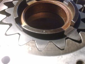

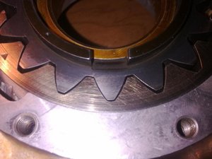

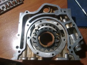

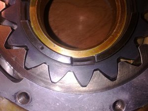

    Всех приветсвую!
    Как определить износ насоса? Стоит ли его менять? Давление масла малое, возможно был заклинен редукционный клапан.

    Зачем о страшном! Двигатель переберали до меня, наверное меняли. Так подергал шатуны вроде стоят не двигаются поперек и вверх.

    Страшное это как раз сам насос.
    Замена насоса может и не помочь,а замена вкладышей по любому плюс для мотора.Сняв только поддоны можно заменить все,кроме одного ,последнего,верхнего коренного.

    шестерни должны быть на одном уровне :nod: и нет на фото крышки - она должна быть без выработки.
    крышку можно шлифануть попробовать , если шестерни на одном уровне :shock:

    Шестерни чуть ниже стоят 0,12 мм. Люфт у большой шестерни относительно корпуса 0,27 мм. Шестеренки между собой тоже люфтят. У маленькой тоже люфтит относитьно коруса, но не сильно. Крышку закрываешь трясешь его, он как погремушка.

    в хлам :(

    Ну такая дефектовка несерьезна.Вот нарыл некоторые зазоры этого насоса.
    Шестеренчатый масляный насос, с внутренним расположением зубьев, типа Hobourn-Eaton, приводится в действие от промежуточного вала.
    Зазор шестерни с внутренним расположением зубьев относительно корпуса
    0,150 – 0,301 мм​
    Зазор между зубьями шестерен
    0,05 – 0,20 мм​
    Осевой зазор шестерен
    0,028 – 0,104 мм​

    Но даже при таком раскладе у меня насос на гране кончины:
    1. Выработка на крышке, пальцем чувствуется
    2. Шестерня внутренняя то же потерта, об крышку.
    3. Замеры дают результаты впритык.
    Так как я перебираю двигло, не охота туда второй раз лесть, черт с ним, стоит он 100$. Уже купил новый (китай правда), поставил, он и не гремит при тряске.
    Шатуны со вкладышами вроде нормально, а давления не было. Перепускные в блоке нормальные, в головах проверю еще позже.
