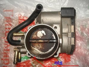

    Воздуховод ДЗ на двигателе APS расположен горизонтально. Периодически зимой подмерзает ДЗ. Откуда не знаю, берётся вода, которая замёрзнув - наглухо клинит ДЗ (см.рис.1). Т.к. ДЗ электрическая (тросика от педали нет), сорвать заслонку пидалированием акселератора не представляется возможным.
    Наблатыкался уже снимать ДЗ на улице в мороз за 15 минут, но это не выход.

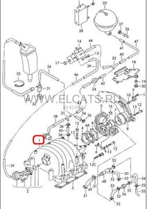

    Как предотвратить появление конденсата во впускном коллекторе я не имею понятия, то придумал такой трюк: ставить авто на стоянке под уклоном "мордой вверх" или "мордой вниз". Но возникла дилема: как лучше ставить "мордой вверх" или "мордой вниз" . Конденсата (по опыту) довольно много и если ставить "мордой вверх", то весь вонденсат будет собираться перед ДЗ в пласмассовом воздуховоде, но там стоит резиновый уплотнитель и он имеет 1-2мм ребро (см.рис.2), так что часть воды будет замерзать в районе ДЗ.

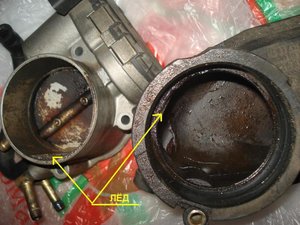

    Если же ставить "мордой вниз", то весь конденсат будет замерзать в воздуховоде (см.рис.3 под №1).
    Вопрос: чем грозит замерзание воды в воздуховоде с изменяемой геометрией?

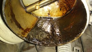

    похожая проблема, только здесь масляная эмульсия и тросик есть, 2.4AGA, мотор масло при всем этом не расходует(на 10000км 300-400гр уходит по щупу. даж не доливаю)

    а вот насчет замерзания в коллекторе, то думаю просто работать система не будет до прогрева мотора.
    пневмо привод просто не осилит сдвинуть примерзнувшую заслонку
