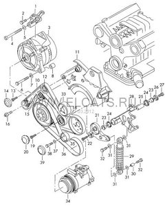

    Этот ремень крутит генератор, вентилятор, насос гур по очень хитрой траектории(№10 на рис.). Там сразу почувствуешь, если это все перестанет работать. Если бы он порвался, с большой вероятностью ошметки попали бы под ремень грм. Скорее всего конец щеткам и контакным кольцам щеток.
