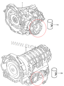

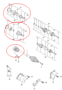

    По замене наружней гранаты есть несколько моментов, Первое - болт крепления гранаты как правило в рем комплекте и на машине разные по ключам может быть внутр. 6-гр. на 14, на 18 может быть под накидной 30, а может быть под накидной 24 звездочкой на 12-ть граней, в связи с этим сразу проработай этот вопрос и подготовь ключи; второе - гранату с привода лучше не сбивать, а выдавить все тем же болтом крепления (после того как вытащишь из ступицы опять закрути болт в гранату до конца, при этом ось гранаты должна находиться на оси привода) если не снимется то тогда по русски:) ; ну и третье - не обходим спец ключ для обжатия хомутов можно конечно использовать пинсы, клещи,но поверь друже это так заеб....сто. Вобщем остальное просто, единственно для удобства всей процедуры можна снять привод целиком к коробке внутренняя граната крепиться шестью болтами торх 10 на 12-ть граней, заодно профилактику внутренней гранаты сделаешь( масло из коробки не пойдет:))
  10. yura163
    yura163 Участник форума
    31 июл 2011
    143
    А6 2.5TDI 04г. BDG
    Спасибо,дружище.Ключей вроде всяких полно.Это точно что коробочное масло не пойдет при полном снятии привода?(у меня варик).Со снятым приводом удобней возиться.
  11. ANTI KILLER
    ANTI KILLER Участник форума
    18 ноя 2009
    144
    VolvoXC90 2.5T 07г
    #5251 ANTI KILLER, 16 май 2014
    Из коробки выходит фланец на нем 6 резьбовых отверстий он же является и задней стенкой внутренней гранаты, снимая привод ты просто откручиваешь корпус вн.гранаты от фланца (см. иллюстрации), а так 1,5 пивасика со "ДНА" и надежный консультант рядом:)
