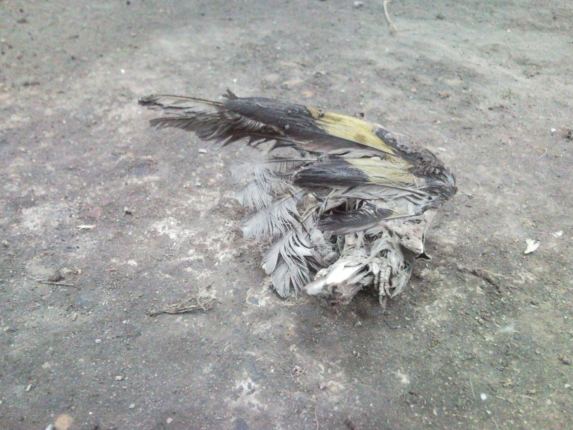

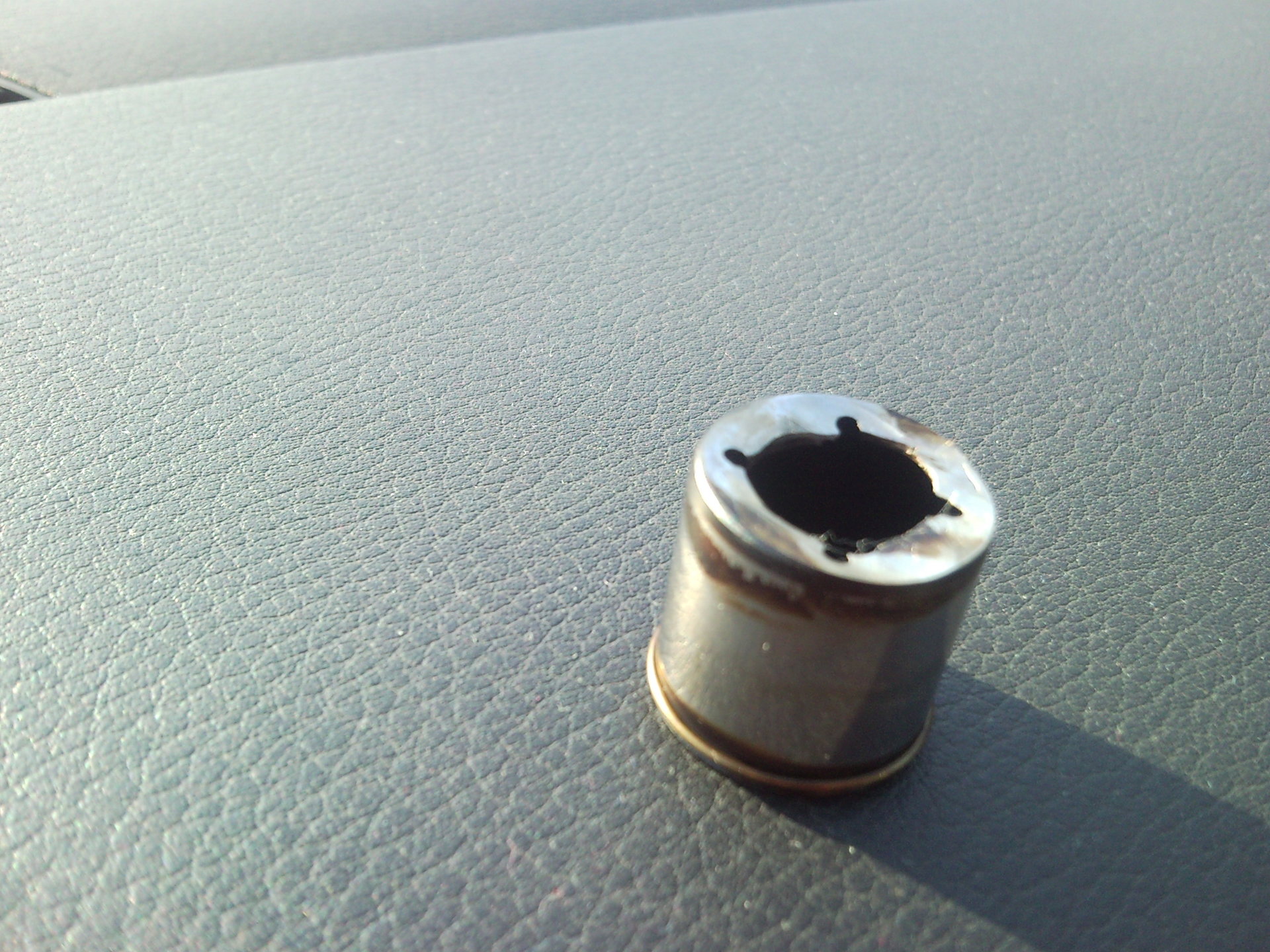

    Привет! по твоему совету заменил толкатель ТНВД и почистил радиаторы. Результат: старый толкатель протерт до сквозной дыры (фото 1)
    а в интеркулере помимо пыли и мошек мумия воробья (фото 2),
    между радиатором кондиционера и двигателя "шубка" из пыли и грязи, но не такая уж критичная. На кулачке распредвала и на штоке ТНВД выработка заметная, но не смертельная, после установки нового толкателя звон колокольчика исчез. Самое главное: замерили температуру замерзания антифриза оптическим рефрактометром. Даже если брать в расчет погрешность, то увиденная на шкале граница синего и белого в районе 25 градусов вызывает возмущение тем фактом, что антифриз меняли летом у официалов и водой после этого не разбавляли!! ((( они, вероятно подумали, что летом и так сойдет.. Теперь на повестке дня заменить масло и посмотреть на сетку маслоприемника. Тут мнения разошлись насчет промывать - не промывать)
