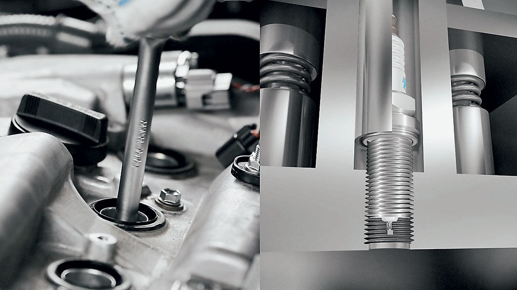

    ОСОБЕННОСТИ ЗАМЕНЫ

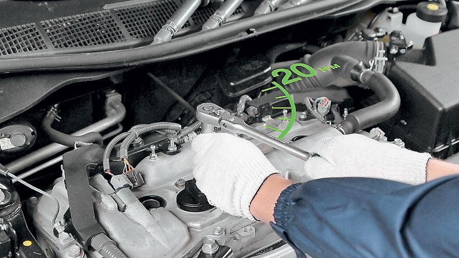

    Установка свечей, несмотря на кажущуюся простоту, довольно ответственное занятие: повредить резьбу свечного отверстия можно как при установке, так и при демонтаже свечей, что может привести к дорогостоящему ремонту. Именно поэтому специалисты Denso рекомендуют доверять установку свечей только квалифицированному персоналу. Но некоторые моменты все же знать не помешает. Так, например, перед заменой обязательно следует очистить свечные колодцы сжатым воздухом, дабы предотвратить попадание грязи в камеру сгорания (абразивные частицы могут серьезно повредить стенки цилиндра при работе ДВС), а затяжку проводить только с помощью динамометрического ключа. Также при демонтаже можно столкнуться с очень тяжелым откручиванием свечей: это может случиться как после чрезмерной затяжки в предыдущую замену свечей, так и за счет долгого периода их работы, вследствие чего и произошло их «прикипание». Здесь нужно быть очень осторожным: во избежание повреждения граней металлического корпуса свечи использовать нужно только качественный инструмент, откручивать и закручивать свечу только при холодном двигателе.
    Комментарий эксперта Denso: «Самое важное, что необходимо помнить специалистам СТО при установке свечей зажигания, — то, что затяжка должна производиться моментом, рекомендованным производителем свечи. Кроме того, важно помнить, что нельзя использовать смазку для резьбы. При установке свечей зажигания мы рекомендуем очистить сторону фланца двигателя и устанавливать свечи зажигания, убедившись в наличии прокладки на самом фланце. Необходимо также убедиться, что свечи зажигания расположены вертикально, и затянуть их от руки до упора, после чего, используя свечной ключ для точной затяжки, затянуть до нужного момента или угла поворота, указанного производителем».

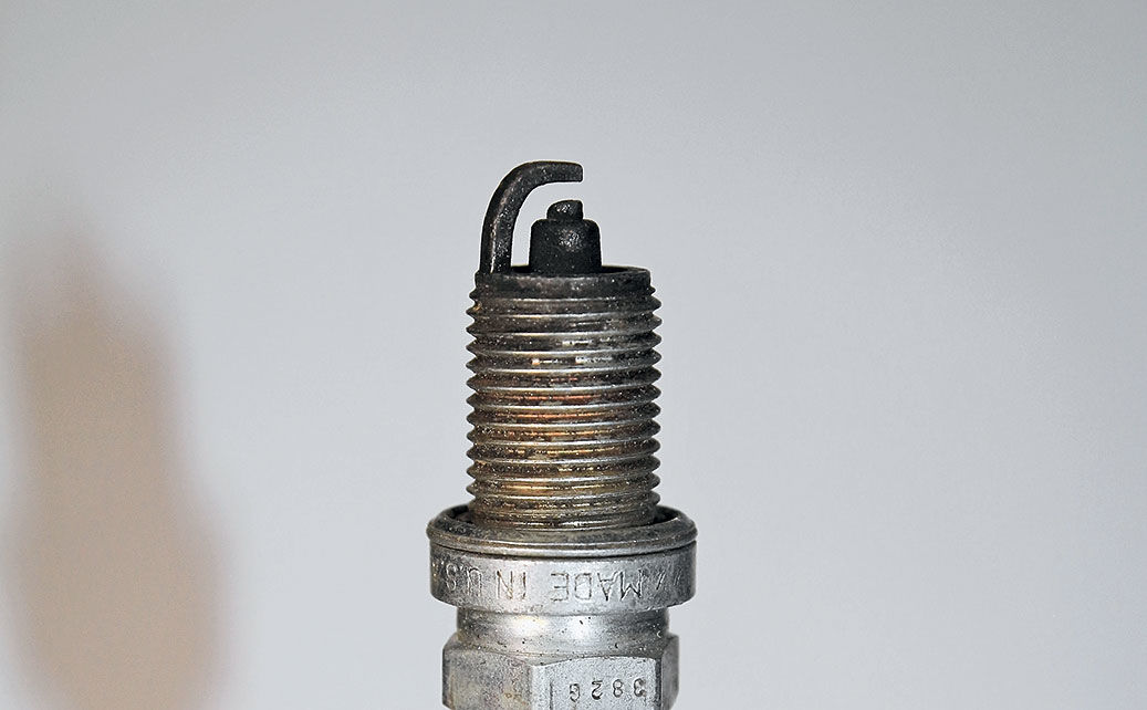

    Сильный износ электродов ведет к увеличению искрового зазора и росту напряжения пробоя. Как результат — перебои в работе двигателя, а также к выход из строя высоковольтных проводов

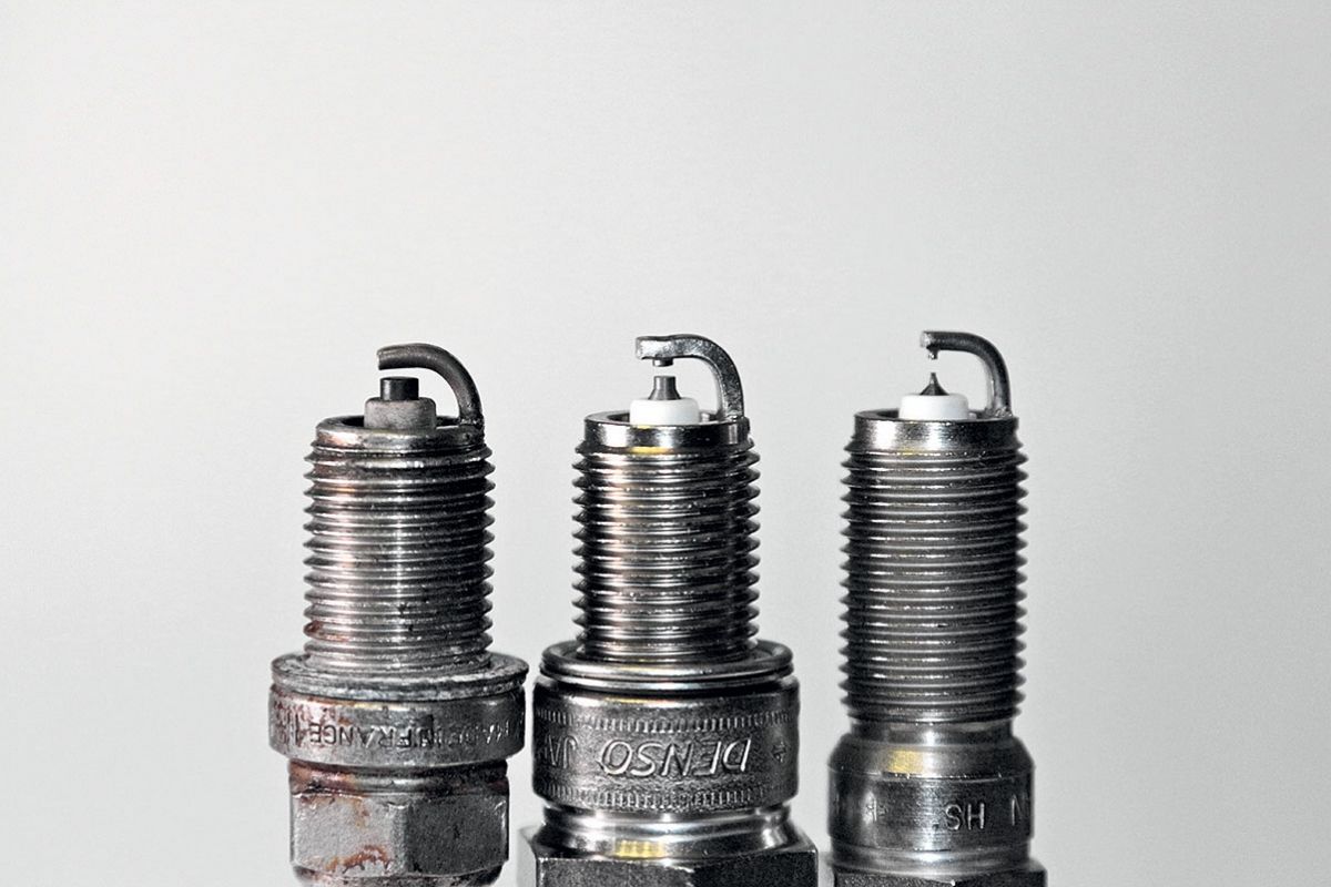

    Наглядная эволюция свечей: классический тип свечи, Denso TT, Denso Iridium TT

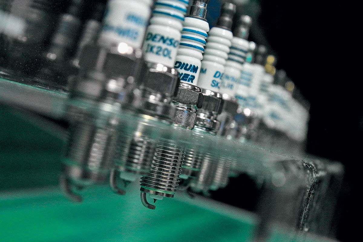

    Впрочем, если вовремя проходить плановое техобслуживание, то большинство проблем с системой зажигания возникнуть не должны. Однако эффективность работы двигателя можно не только держать на должном уровне, но и значительно улучшить. Для этих целей Denso предлагает инновационные иридиевые свечи, сделанные по технологии суперзажигания: два сверхтонких износостойких электрода (0,4 мм и 0,7 мм) обеспечивают более эффективное искрообразование и улучшают рабочие показатели двигателей, работающих даже на бедных смесях

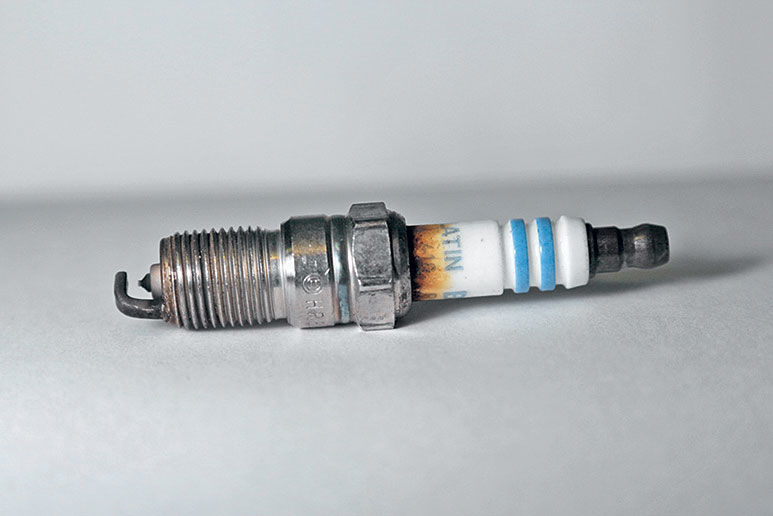

    Желтый налет в месте соединения корпуса с изолятором — следствие коронарного разряда, который возникает при увеличенном зазоре между наконечником катушки и верхней клеммой свечи
