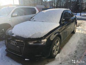

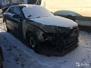

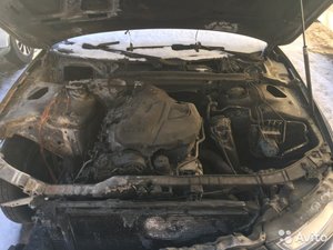

    Ищу владельца ауди а4 черного цвета которая также сгорела как и у меня. У него 15 года у меня 12.
    Очаг в одном и том же месте! Совпадение ,не думаю.

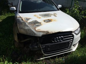

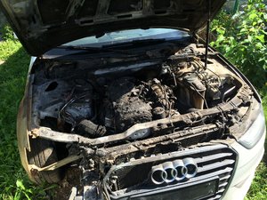

    А вот моя машина 2012 года сгоревшая этим летом.

    Да у вас судя по фото моторы даже разные у Вас ген 2 у него ген 3.

    А судя по месту возгорания - это силовой плюс или стартер.

    Чет думаю, это что-то из масел попало на выпускной коллектор. Либо моторное масло, либо масло из автомата.
