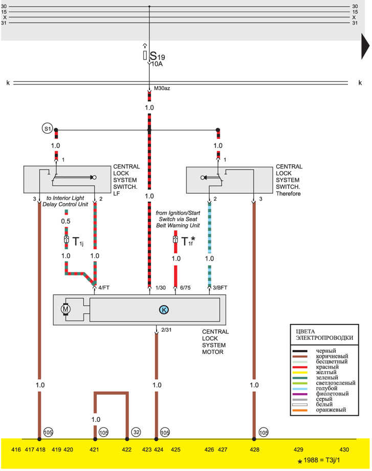

    нужна электросхема ц/з ауди 80 94 год
    Alarma
    рассмотрю и выслушаю советы
    ц\з работает на оборот тоесть я запираю она отпирается, или отпираю она запирается,но фигово то что она с сигой штатной на отпертой машине блокируется стартер, а на запертой разблокируется

  7. Александр 32
    Александр 32 Участник форума
    11 окт 2011
    416
    Audi A6 C5 1.8T
    посмотри вот эту схему ц.з.

    https://cloud.mail.ru/public/5653155192bf/IMG_20140402_223634.jpg мне вот эта помогла, когда штатную сигнализацию включил а выключить не смог. Но когда ковырялся, разобрал, вроде средний, разъём для исследования цветов и сунул его верх ногами, тогда при постановке на охрану двери открывались, а при открытии двери они закрывались.

    спасибо вот эта похожа.

    спасибо АЛЕКСАНДРУ 32 за ссылку на схему. разобрался

    и в чем была причина?
  12. kom_kin
    kom_kin Завсегдатай
    2 ноя 2010
    914
    audi 80 2.6quattrо
    сгнило два диода.
    и пришлось удалить провод с зажигания на Ц.З

    Сгнило где? В компрессоре, или где то ещё есть?
    Отправлено с моего Nexus 10 через Tapatalk
  14. kom_kin
    kom_kin Завсегдатай
    2 ноя 2010
    914
    audi 80 2.6quattrо
    в компрессоре.хотя следов воды нет
