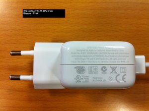

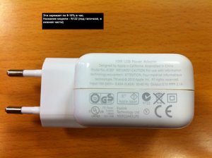

    Кстати! Я, таки, разобрался со своими зарядками (выше писал о своей проблеме).
    Так вот, кому интересно, рассказываю.
    На рынке существует как минимум два типа оригинальных сетевых зарядный устройств для iPad 3 (или как он правильно называется New iPad).
    Так вот подавляющее большинство зарядок (по крайней мере на Горбушке) "неправильные" для нового айпэда!
    Ниже смотрите два фото. Они абсолютно одинаковые, отличаются только тремя маленькими цифрами 122 и 136. Всё! Больше они внешне ничем не отличаются и продавцы уверяют, что обе подходят к айпэду 3 и одинаково его заряжают.
    Враньё! Кстати, продавцы сами не знают, что есть какие-то другие зарядки. Мы долго с одним спорили, он мне показывал различные оригинальные зарядки и на всех был индекс 122, а потом мы с ним открыли коробку с 3-им айпедом и в комплекте шла зарядка с индексом 136.
    Я лично проверил несколько штук. 122-ая заряжает очень долго (около 10-11 часов. А вот 136-ая - вдвое быстрее - примерно 5,5 часов.
    Думаю, что если ваш айпэд ввозился официально (ну или из страны, схожей с нами по характеристикам электрических сетей), то у вас в коробке будет лежать нормальная зарядка и никаких проблем не будет.
    А если, например, как у меня - из Англии, то будет лежать 122-ая.
    Но самое интересное, что у нас (по крайней мере месяц назад) найти в продаже 136-ю было практически не возможно.
    Я и сам не смог найти и приятеля попросил, который исключительно яблочными девайсами заниматся (до сих пор ищет), все без толку.
    В итоге, наткнулся на НЕоригиную, которая заряжает 5,5 - 6 часов.
    Так что теперь успокоился и наслаждаюсь планшетом в полном объеме! :) :thumbup:
