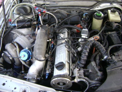

    Может и идеотская затея но всётаки!!!!!!!!
    Выше на фото А200 440л.с ,продаётся у немцев.
    Очень интересно подобное с мотором замутить но познания скудные помогите все кто может!!!!

    1.Рампа от ВАЗ 2111 подходит, при просверлдивании 1-го отверстия.
    2.Мозги я бы посоветовал VEMS.
    3. Разжать?? Поршня другие наверн, пониже...
    4. Коллектор угу...от турбированной машики с 5 цил.

  13. серый audi200
    серый audi200 Новичок
    3 фев 2010
    54
    audi 200\KG 2.2T 9
    впускной колектор можно взять напримерс с KG двигателя а лудше и головку с него потомучто размеры клапана больше. снего и интер кулер и патрубки тоже. с зажиканием можно поставить MS-2 у него прошивка открытая и через комп можно настроить сотношение воздуха и бензина. по турбине лудше взять чтото мощней стандартной (например что-то из этого http://www.rusturbo.ru/catalog1.html). потом выпускной коллектор нужно будет сварить. почитай или посмотри http://www.toffnet.net/MS/audi.html http://www.youtube.com/watch?v=Mj5uLBJXvhY
