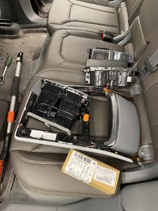

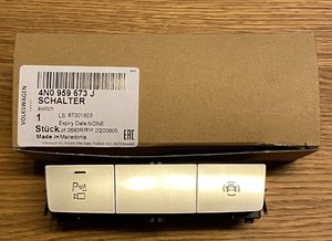

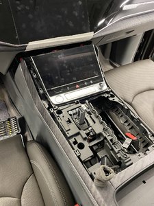

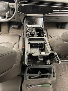

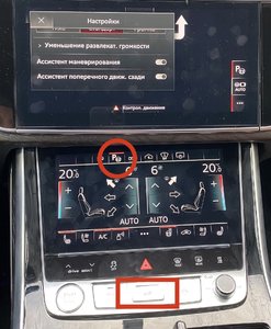

    Может кому понадобиться. На фото старая кнопка и номер на коробке новой. Фото, что разбирали (машина не моя), чтобы инсталлировать кнопку.

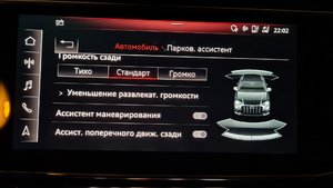

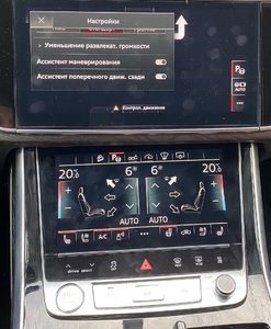

    Как теперь все выглядит:
