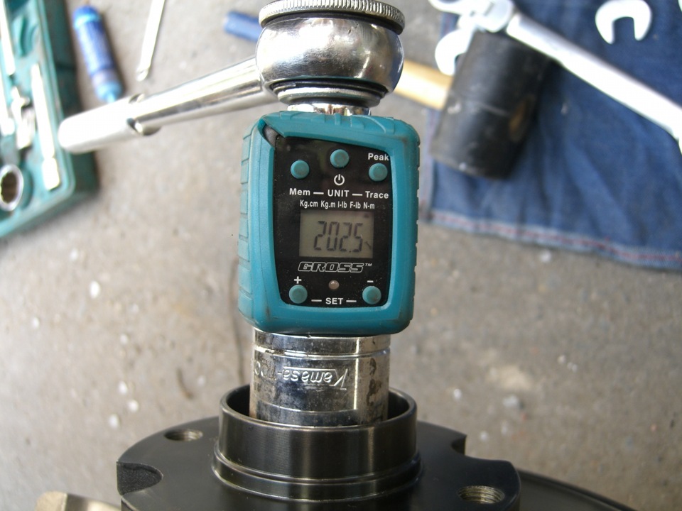

    Попользовал разок адаптер Gross(фото не мое , для примера):
    ИМХО, отличная штука , достаточно пары для всего необходимого диапазона усилий - до 40Нм и 40...200Нм, удобно, с пищалкой)) Свыше 200Нм наверно такой штукой не стоит тянуть, классический ключ понадежнее будет, да и момент такой не часто в работе нужен. Кстати и денег вовсе некосмических ст0ит. Фигулина вроде достаточно точная.
