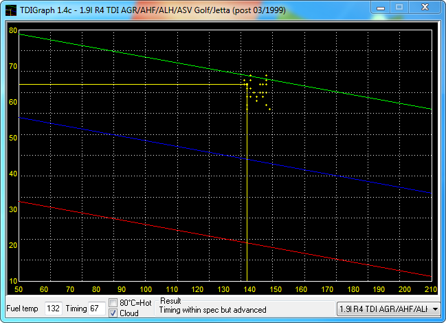

    Подскажите кто знает,как можно поменять этот параметр "Начальный угол впрыска (Start of injection)" у меня он не в норме,норма у меня вроде 25-45 а по показаниям 98-99.Что делать,как быть?

    по твоему мотору все написано здесь
    угол смотрится в TDI Graf.

    Спасибо.У меня этого угла даже в графике не видно,потому что выше нормы.Хотя машина работает отлично не дымит,запуск отличный до минус 10 без свечей заводилась-не работали.. по трассе 200 идет без напряга и дыма.лампа ошибки недели три назад загорелась.шнурком сбрасывается на минут 10 только хватает и все.И еще вопрос по VAG COM начал недавно использовать,у меня кроме группы 000 остальные не показывают почему то... Не подскажете?
