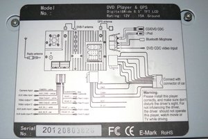

  11. МИГАПЫЧ
    МИГАПЫЧ Участник форума
    1 мар 2012
    171
    Allroad/C5 2.7 04г
    Фотка распиновки с крышки мафона, но если честно, то ниочем фотка ))
      91,2 КБ
      130
  12. Monaxxx
    Monaxxx Новичок
    10 фев 2013
    9
    А6/с5
    спасиб большое)))
    а подключение кан есть?

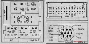

  13. alexson.75
    alexson.75 Старожил
    16 дек 2010
    14.365
    A6/C5 03г.2.4Q Avant,АКПП
    разъемы на фотке один в один как на РНС-Д,я так понимаю расчет на то,что РНС-Д снимаешь и ничего не переделывая ставишь ту,что на фото,тогда и распиновка такая как на РНС-Д,а на форуме ее полно и на сайте ерта.ру она есть,значит не проблема.
  14. alexson.75
    alexson.75 Старожил
    16 дек 2010
    14.365
  15. МИГАПЫЧ
    1 мар 2012
    171
    Allroad/C5 2.7 04г
    Нет не подойдет, китайца можно спалить, там переходник есть, на питающем разъеме китайца задействованы + и -, а на РНСке еще есть и safe и подсветка и пр. так что поаккуратнее нужно быть.
