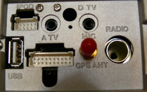

    У меня без тюнера с камерой, ТВ тюнер заказывается отдельно, как ставится не в курсе, на задней стенке майфуна отдельный вход для ТВ тюнера.
