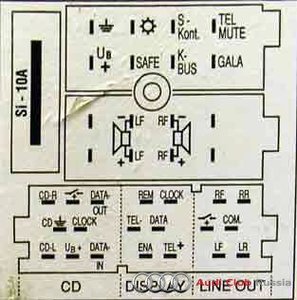

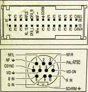

  4. =Антонио=
    =Антонио= Участник форума
    12 окт 2006
    236
    VW Touareg 3.0 TDI
    На китайском мафуне есть контакты KAN-H и KAN-L. К каким контактам в штатном разъёме их подцеплять?

  7. =Антонио=
    12 окт 2006
    236
    VW Touareg 3.0 TDI
    Где кан подходит к штатной магнитоле я нашёл и подключил к китайской бошке KAN-H и KAN-L но кнопки на руле всёравно не работают. Парни кто нибудь ставил китайский мафон вместо RNSD? У вас работают кнопки на руле?

  9. МИГАПЫЧ
    МИГАПЫЧ Участник форума
    1 мар 2012
    171
    Allroad/C5 2.7 04г
    Без паники....значит так по порядку....просто кан бас бокс немного не работает...т.к. разъемы китайского майфуна и разаём рнс не совпадает....точнее не так, разъёмы рнс-д и симфонии 1 (2) разные, китайцы почему- ориентируются на симфонию и рнс-е....теперь про разъем
    можно попробовать подключить can-l и can-h в соответствии с распиновкой, но у меня не заработала, поэтому подключал напрямую без кан бас бокс. Подав АСС на Safe ты запитал мафон на постоянку, попробуй АСС подать на S-kont, тогда майфун будет отрубаться при вынимании ключа, по поводу подсветки нужно проводок с надписью Lamp detection падать на солнышко, тогда подсветка заработает, с кнопками на руле должно работать только при условии подключения канбас бокса, у меня кнопок нет, но люди подключали вроде работало.
