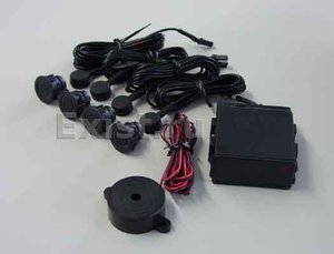

    подскажите, где купить датчик парковки, такой, как на картинке в первом посте. И, вообще, от какой это машины.
  10. 949A4
    949A4 Участник форума
    21 мар 2008
    269
    wv B6 2.0fsi 07г
    Очень похоже на Cobra
    Картинка из Existа
    Тоже один такой нужен.

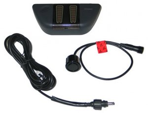

    ИМХО, тут только вопрос - куда вкрячить корейский экранчик, чт. не поганить салон Ауди))[/quote]
    На предидущей машине у меня был экранчик со шкалами от зеленой до красной на самом верху заднего стекла. Смотреть хоть через зеркало можно, очень удобно когда сзади, ибо смотришь та ты туда именно))))
