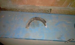

    Подскажите, кто знает!
    Что это может быть ? Вернее - не от машины ли это ?
    пришел утром в гараж, завел, выехал, закрывать гараж а там лежит вот это. Находилось под машиной примерно в районе ног переднего пассажира.
    Это от машины отвалилось, или приволок брюхом откуда то ?
    вроде биться - нигде не бился. Грохота как такового, или лишнего, тоже не слышал...
    Напрягся. Не отвалилось ли чего от машины...

    На виток от пружины подвески похоже.

    млин... точно...
    заглянул под машину без ямы - нифига не увидел...

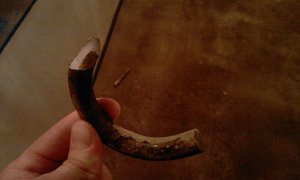

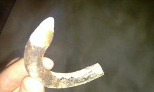

    +1 на первой фотке видно, что давно была микротещина и, наконец, лопнула.

    короче сегодня провел диагностику. (50р шиномонтажнику за поднятьмашину/снятьпоставитьколесо/отпустить с миром).
    нижний виток передней правой пружины это.
