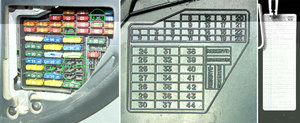

    Отдельный вопрос по блоку предохранителей. На рисунке показано где нет предохранителей, а рядом список тех, на каком месте что должно быть. Отсюда вопрос, все ли они в принципе должны быть установлены или допускается, что где-то их не будет? При этом надо сказать, что при включении зажигания лампочка ABS не загорается. А при торможении слышен свист задних колес - я так понимаю, что АБС не фурычит.

    Предохронителей всех может и небыть,от комплектации зависит
    нащет ABS вероятнее сдох блок,а лампочка (точнее светодиод) в приборке скорее всего заклеена черной изолентой,блок лечится,полно тем про него.
