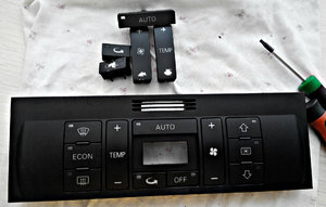

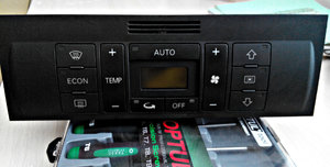

    Купил на разборке блок климата от А4 В5 рестайл (желательно до 2000г.в.) Их полно на разборке и стоят гораздо дешевле наших))...даже можно поискать и не рабочие . Кнопки полностью идентичны нашим и не стираются (без модного покрытия)
    За 30 минут перекинул нужные мне кнопки.
    (подробнее тут https://www.drive2.ru/l/494667533631095041/ )
      404,3 КБ
      33
      427 КБ
      30
