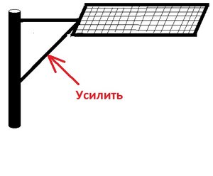

    Может таким образом усилить?

    Да и ещё расстояние от штыря до решетки тоже надо сделать сантиметров 20 как минимум )))

    не покатит.нижний усилитель будет ограничителем высоты решетки над огнем или углями,тоесть ниже определенного угла не опустишь.это будет неудобно

    Тогда придется штырь загонять в землю поглубже
    а потом корячиться доставать его обратно :D

    Решотку планируете одну, или три как на второй модели?
    КМК чайники и котелки не обязательно ставить на решотку, лучше подвешивать. Примерно так
    Насколько я помню, штырь должен быть по длине 1/3 от штанги, иначе хлипко будет.

    Усилить можно у основания "флажком".
    Штуковина нужная будет, если доведётся до ума.

    перевернуть и опускай хоть до земли:nod:

    Если сделать вертикальную штангу обратной елкой, а вертикальную трубу решетки длиной меньше расстояния между тремя зубъями, то второй барашек тоже не нужен.

    Меня всёж таки вопрос остойчивости этой конструкции беспокоит.
    Высота штанги примерно 500мм, значит в землю надо вогнать миллиметров 200-250. Покопаюсь в гараже, вроде были похожие штыри, попробую как они держат:shock::D
