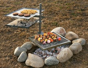

    Володь, а вот такую штуку смогешь изготовить?
    Интересная вещица в хозяйстве пригодилась бы
    на буржуйском сайте цена вопроса 50 у.е.

    И чо она прям позволяет готовить шашлыки на огне, без углей? Изумительно :)
    ИМХО: Если стационарно, штырь разболтается и будет падать, если для походов, замумукаешься вытаскивать (если в Анциферово, в песок, сама упадет). Барашек крепящий конструкцию в вертикальной плоскости не будет давать нужной жескости и она будет сползать к огню. Рамка из уголка слишком тонкая, после первого/второго использования пойдет "пропелером". Мое мнение игрушка на пару раз.
    Тогда уж лучше такого плана:
    понтов нет, зато стоит копейки :D

    Конструкция конечно не совершенство
    Но сама идея мне лично очень понравилась
    а конкретно в том что можно поворачивать
    Это очень удобно
    как для готовки так и для поддерживания огня
    И главное, повернул спокойно снял мясо и положил новую порцию
    а не обжигал руки как в твоем варианте
    :nod:

    Идея поворота, мне тоже понравилась, но не ее реализация.
    ЗЫ: Ща прибегут и криунут, "что мешает использовать простой мангал со съемной решеткой" :)

    Вить, главное идея, а уж усовершенствовать :nod:
    мы завсегда сможем
    Барашки конечно - полный бред
    они точно не нужны

    Валентиныч, а ведь Виктор во многом прав:nod:.
    Ежели действительно хочеться поворотную конструкцию - я помозгую как лучше сделать. Естественно уж чтобы на всю оставшуюся жисть:nod:.

    Принцип понятен. За ручки берёшь, слегка приподнимаешь и поворачиваешь. Вить, тебе какие размеры противней и решотки нужны? Какое расстояние от земли до рабочей решотки? Удобное, примерное расстояние между противнями? Либо высота трубы от земли до торца.
    В данной конструкции один фиг рукам надо в жар лазить.
    Вот чесно говоря, ну не нравяться мне консольные конструкции; хлипковато, неустойчиво, чревато травмами и потерями продукта.
    Но потихоньку кумекаю:nod:.

    В первом варианте особо не надо. Там еще один штырь вставляешь в трубу, которя по центру к решетке. поворачиваешь на 90 градусов, зажимаешь барашек на ней, отпускаешь барашек на вертикальном штыре и снимаешь.

    Не Володь, ненадо нам руками туда лазить
    Надо подумать - что бы не лазить

    Это как раз и есть один из главных недостатков данной конструкции.
    Пока ищещь штырь(по закону Мерфи - фиг найдёшь), раскручиваешь и закручиваещь барашки - шашлык успеет сгореть нафиг:D

    Тут надо думать с одной стороны - барашки нафик не нужны
    а с другой - регулировать высоту - надо :shock:

    Я просто вживую видел подобную конструкцию. Этот штырь, который вставляется, квадратный в сечении с буквой зю на конце. валяется рядом. Но согласен, что антуража больше, чем практической значимости.:D

    Я вот пока не пойму смысл сей затеи:shock:
    Мангалы есть практически у всех, решотки с длинными ручками на каждом углу продаються. Али нужна решотка, что б на ней можно было работать, а потом безопасно снять и поставить другую?
