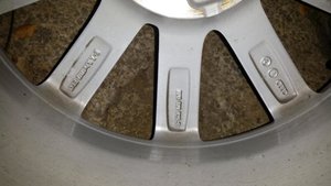

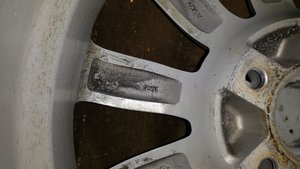

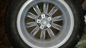

    ну вот собственно и они.
    то ли какой-то левак, может я что то не так читаю, но яндекс не выдал ничего по тем цифрам, которые есть на дисках.
  5. Lisst
    Lisst Живу я здесь
    31 июл 2013
    1.230
    А6 С8
    естественно это не оригинал, по заглушкам даже видно , реплика какая то.Но если по параметрам подходят, ставь и езди , на ЦО кольца продаются для уменьшения

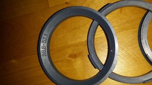

    взял кольца без примерки
    сегодня в гараж пойду примерять. пока взял пластик. не навязчиво так, просто даром, по 30 р./шт
  18. Vi-max
    Vi-max Новичок
    27 окт 2015
    16
    A3II(8P)1.4Т 09г
    поставил.

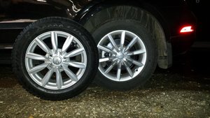

    кольца встали четко. все в размер. я и не знал что такие вещи вообще бывают. никогда не сталкивался за 20 лет эксплуатации различных авто.
    жаль размер резины ни разу не от этой модели. смотрится ужасно.
    эту зиму отходит. там видно будет. 2 см с радиуса погоды не сделают.
    но зато я вспомнил как выглядят оригинальные диски. изнутри. уроком будет.
