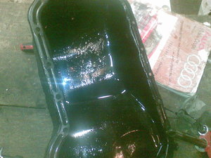

    вкладыши все целые до метала не дошло.
    менял гидрики и масло после завода парочку постукивали, дал оборотов как в мурзилке написано, гидрики стучать перестали а вот шатун застучал, масло слил а оно черное как и то которое до замены сливал + цвета металлик :D.
    вот так вот маслице поменял.....:icon_suicide:
    насос работает, т.к. прокладку у масленого фильтра выбило.

    Круто, что заливали?
    Я бы сказал колену хана, возможно протачивали раньше, сняли цементовку судя по фото.

    фотки с телефона, но знающий человек сказал что колено на помойку.
    2 и 3 шатунные шейки с задирами где то пол миллиметра. и плюс к тому же на среднем коренной бугиле вкладыши перепутаны с четвертым бугилем.
    сегодня поеду за блоком в сборе, от туда калено перекину.
    ПыСы а движка примерно в 2000 году из германдии приехала и тут его никто никогда не вскрывал. И там есть кривые руки :ded:
