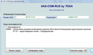

    Коробка ощутимо пинается при переключениях.
    При чтении ошибок контролера АКП, постоянно вылетает ошибка 00660
    Стераю её, но достаточно проехать пару сотен метров и опять она родимая. Снимал потенциомерт на проверку - сопротивление меняется плавно, без скачков и укладывается в допуски (в книге по ремонту указаны). Читал что на А100 включатель kick-down стоит отдельно на тросе газа, на моей такого не нашел. Где его искать? В ДПДЗ есть только один "микрик" ХХ для Джетроника.
    Есть ещё одно. В програме диагностики окно "нагрузка" при отпущеной педальке показывает 2.0-2.3%, а ведь должна вроде как 0%.Может в этом проблема?
    Буду признателен за разъяснения и советы.

    Не много помучился, но программкой VAG-tool адаптировал начальное положение заслонки к 00%. Верхнее значение 99,6% - думаю нормально.

    В общем ошибка 00660 как была так никуда и не делась. Наверное не там капаю. :help:

    Чего-то я братцы протупил. Микрик на холостой ход в этом потенциометре есть, но там еще какой-то контакт есть. :shock: Кто подскажет: этот кик-даун просто разомкнут/замкнут или сопротивление имеет?

    На ДПЗ два разъема по три контакта. Один разъем точно для джетроника - хх и полная нагрузка.
    Под педалью нет, всё облазил.
    Есть все четыре. Когда газульку давишь в пол, то на передачу вниз падает.

    Ну да, цифровым. Я даже пытался логи писать. На графике в окне "нагрузка" от 0% до 99,6 плавно растет и в окне где напряжение все плавно.
