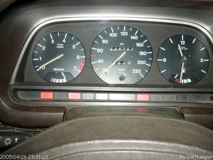

    Вот фотка приборки:

    Извини за оффтоп, но красивая циферка у тебя на одометре. Скручен. Скорее всего, поэтому и не работает. У меня такое было. Снимал, визуально все в порядке. Пришлось покупать другой. (Кстати, у меня встал тоже на 145 тысячах).

    Циферка как циферка... :)
    Может и скручен, но есть маза, что реальный более-менее. Это судя по состоянию всего. Даже краска родная! И покраски не требует.

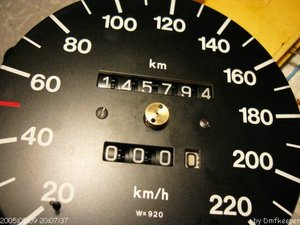

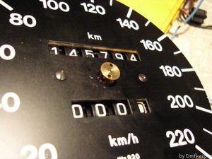

    В общем разобрал я щас приборку... Пока ничего криминального не заметил, вроде всё крутится. Проблема теперь в том - как снять стрелку спидометра? Мучился, мучился, не получилось... Саму стрелку кое-как оторвал, но осталась железяка которая не хочет сниматься, гнётся ось, боюсь отломить :(.

    Вот фотки...

    и ещё...

    А я как - то без снятия стрелки обошёлся - тоже стралку отломил, потом клеил, а железяку эту так и не стянул. Подлез сбоку и усё поправил :)

    Када всё разобрано и видно, то наверное, всё должно работать (вариант одного из законов Мерфи). Посмотри на шестерёнку, которая надета на оси и контактирует с приводом одометра. Подробнее не объясню - просто не помню.
    Пошевели шестерёнку - если гуляет вдоль оси - значит дело в ней - сдвинешь её в сторону контакта с другой шестерёнкой (червяком) и усё - остаётся зафиксировать на месте.

    Буквально тока что ковырялся... Не снимая "цифрблата" не видно ничего подозрительного! :( Вроде всё крутится (то что видно), но циферки всё равно не бегают :(
    Кстати, в субботу проехал 400 км примерно... Так вот одометр сдвинулся на 2 км! :) Пока решил забить на это дело... Хотя бы уровень бенза вроде сделал... Ездить можно, а то ни уровня, ни пробега - весело :). С подсветкой пока не ясно...
