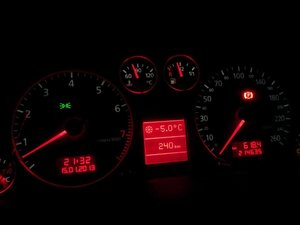

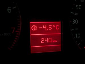

    Собственно, небольшой отчет.
    Заказал здесь - aliexpres.com, правда за 30.)
    Заказал 29 ноября, получил 9 января.)
    Немного длиннее шлейф, но не критично.)
    В общем - работает отлично, слегка ярковато только, думаю пленку надо тонировочную наклеить.
    В общем, советую - самим заказывать, перепаивать или искать знакомых паяльников.

    Разобрать её не сложно, даже просто. Зато достоверно будет понятно какой экран нужен.
    Если снимать не хочешь то можно посредством ваг-кома узнать что за панель.
    Там есть ещё вариант с косым шлейфом, это как раз наверное ММ и есть.
    Пропайкой врядли, там контроллер на шлейфе...Он, зачастую и отваливается.
    Цена вопроса - 900 руб.) лучше перепаять.
