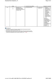

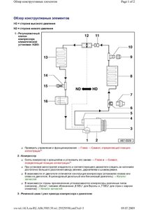

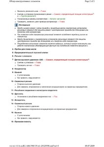

    нашел в Эльзе.
    1и2 - схема системы
    3 и 4-проверка клапана
    так вот эльза говорит, что клапан регулируется током, подаваемым на него климатроником.
    надеюсь поможет,
    все можно проверить тестером.
    что проверять, на каких пределах и что должно получится - все есть в таблице.
    можно идти тестить.

    Проверка сигнала включения регулировочного клапана компрессора климатической установки -N280-
