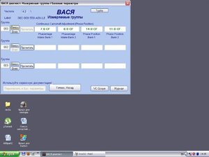

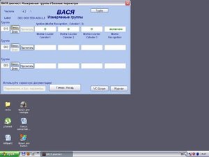

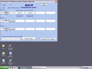

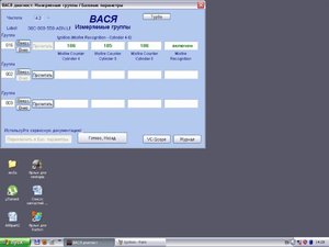

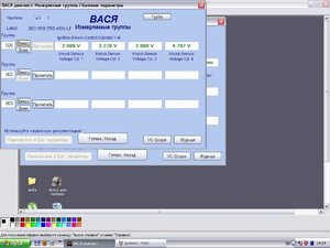

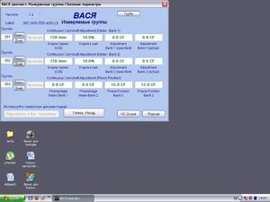

    Тут немного поясню. Ошибки по датчикам положения распредов, это я фишки снимал, ошибка по ЛЗ-фишки сняты, на цилиндре 4 снимал фишки с катушки и с форсунки(разницы в работе не было)
    Ещё очень смущает положение распредов в 93 окне.
