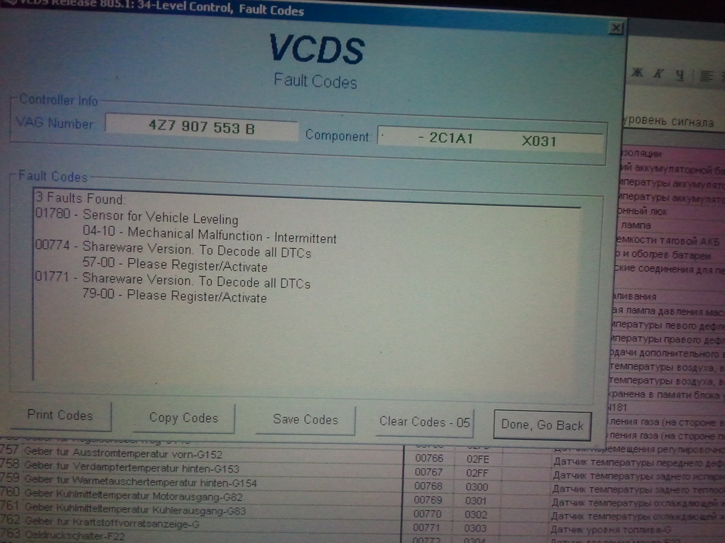

    Товарищи!!! В общем с приходом зимы началась упорная борьба с задним левым датчиком уровня. Фишка в чем: если на улице достаточно холодно, ну -5 и ниже, то полет нормальный. Начинает теплеть - вываливается неисправность пневмы. Может мигать. Сейчас последние два дня горит постоянно. Сначала думали на сам датчик. Был проверен, разобран - состояние без проблем. На всякий случай датчики были поменяны местами, но проблема не ушла. Некоторое время было все тип-топ, но это связываю лишь с имевшими место быть холодами. В связи с последней оттепелью все по старому. Проводка была доскональна изучена. Все входы-выходы из алюминиевых трубок просмотрены и придраться не к чему. По вагу в пятой группе нулевой показатель. Ошибку так же выкладываю. В общем, что делать не знаю ((((( Может как то поконкретней продиагностировать это дело?

  2. sxt
    sxt Участник форума
    25 янв 2010
    253
    Казахстан
    Q7, BUG, 2007г.в
    Похоже на воду. Тает и замыкает. Потом замерзает и снова все ок.

    Питание мерял на разъёме датчика? Левые датчики запитаны от блока автокорректора фар.

    Нет не мерял. А как это делается?
  5. daneli
    daneli мастер
    4 мар 2008
    7.824
    2х2,7бт на пневме
    При включённом зажигании. А распиновка разъёма и напряжение есть в SSP243.

    Питание мерял. Пиание есть.
  8. daneli
    daneli мастер
    4 мар 2008
    7.824
    2х2,7бт на пневме
    Сколько вольт?
  9. Sane4ka
    Sane4ka Участник форума
    24 янв 2010
    350
    Passat 1.8 4motion
    5 вольт вроде.....

  12. komiss1977
    komiss1977 Завсегдатай
    11 ноя 2009
    575
    Q7 4.2 TDI
    Кстати, у меня так же показал ошибку левого заднего датчика. Для начала сразу купил датчик, все равно хотел поменять, но вот что интересно, у меня сначала загорается ошибка пневмы, а потом пиктограмма отаказа регулировки фар - так и должно быть?
  13. daneli
    daneli мастер
    4 мар 2008
    7.824
    2х2,7бт на пневме
    Похоже, изучение проводки не было тщательным. Кроме осмотра неплохо бы прозвонить каждый провод от датчика до блока управления пневмой и автокорректором. Это долго, нудно, а придётся.

  15. daneli
    daneli мастер
    4 мар 2008
    7.824
    2х2,7бт на пневме
    Жесть в том, что у тебя плавающая неисправность и на момент прозвонки может самоизлечиться. :smile42:. А прозванивать просто, в таких случаях тестер не помощник, т.к. с его помощью корродированный провод под нагрузкой не проверишь. Берется пробник (лампочка), снимаются разъемы на обоих концах цепи и провода поочередно запитываются через пробник 12 Вольтами, о наличии или отсутствии которых и сигнализирует лампочка. Если хочешь, подъезжай ко мне в МАДИ на неделе, попробую наметанным глазом определить место разрыва изоляции и коррозии провода.

    Данила, а в случае отказа датчика, должна загораться неисправность корректора?
  17. daneli
    daneli мастер
    4 мар 2008
    7.824
    2х2,7бт на пневме
    По разному, как вариант если кз питания на массу, то да.

    Это всё возраст и зимний коктейль на дорогах. Решается проблема довольно просто: пучок проводов задних датчиков входит в днище под задним седлом. Перетянуть его по новой не вопрос и проблема опять надолго забыта.
