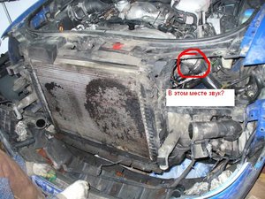

  17. adamgv
    adamgv Участник форума
    19 дек 2008
    121
    Вот, сегодня с супругой делали поездку, после чего попросил её глушить-заводить двиготель, в результате чего выявил примерное место источника звука (на фото)... Звук только на хорошо прогретом моторе, проявляется при выключении и продолжительностью от 1 сек. до 3 сек. На слух, булькающе воздушный :smile42: незнаю,как ещё объяснить :shock:
