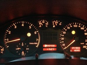

    А6 2.4 98г.
    Уважаемые умельцы, помогите советом! Авто 98г.в. 2,4 передний привод. Отказал АБС. На приборке загорелись две желтые лампочки ABS и "антибукс" Красный же восклицательный знак (!) НЕ ГОРИТ и зуммер НЕ ПИЩИТ!!!.(см.фото) Блок АБС ремонтировали два года назад(припаивали проводочки), тогда как раз горели все лампочки и пищал зуммер. После ремонта все хорошо работало, отъездил 2 года и вот тебе на. Подключение компа показывает что нет связи с блоком АБС, т.е. не может подключится к нему. Сказали что умер блок. Но опять же странно почему не горит красный(!) и не пикает. Может причина в чем то другом например датчиках на колесах или что то еще? Буду рад любому совету!!!

    Видать плохо припаяли. На пропайку!

    A6\C5 2.5tdi 96г
    плата многослойная.может метализация между слоями пропала.уменя на автомате сначала првод кончился на блокировочный клапан,а затем метализация мжслойнная уже в плате на управление этим же элементом.ищи знакмого электронщика у которого есть фен для пропайки.я нашел на заводе в лабораториипо приборам.все прогрел.заработало.это болезнь всех компьютерных систем имеющих многослойки.
