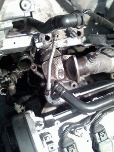

    Решил не заморачиваться пока с коллектором и сделать бюджетные "чуть за 200"

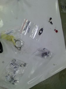

    Маслоподающая трубка новая, во избежании, как говорится.
    Вообщем остался охладитель воздуха и на настройку.

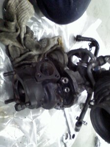

    В старой все очень хорошо, внутри чистота, снаружи - масло из прокладки мду гор частью и серединой. Патрубок с турбины на интеркулер в едва заметном налетике..

    Старая пока полежит пусть, в ней надо бы прокладку заменить между горячей частью и центр частью

    Пока не знаю, так и езжу не настроенный. 15 сек пока едет, всяко получше просто чипа.
    Пытается передуть на 3000об, но программа быстро душит ее, так как написана под К03. Зато в конце держит все по максимому. Турбину Сергейник посоветовал где да как.
    Кулер вроде как не проблема, а вот с трубами полюбасик надо что-то колхозить. Может Frosty сможет помочь...
    Пока не жо этого маленько :)
