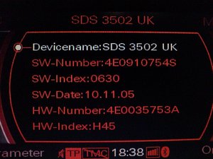

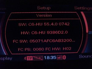

  17. abells
    abells Живу я здесь
    20 ноя 2003
    3.303
    R2,V2,B6,V6,V8
    Ответ: и еще раз руссификация
    вот смотри версии
      100,4 КБ
      125
      116,9 КБ
      120
  18. siroga
    siroga Заблокирован
    29 дек 2005
    7.812
    Q8 & PORSCHE CAYENNE S E3
    у меня про сдс на 5540 пишет протекш актив, соотвественно не работает блок.
    это из-за того что по русски тетка стала говорить...но русский не понимает(
