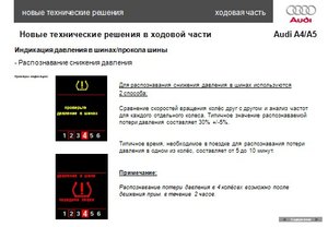

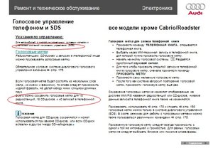

    Судя по данным последнего SO ST (спецкурс по сервисному обслуживанию 06/08) руссификация новых моделей идет полным ходом - вот в частности о голосовом управлении и дисплее FIS.
