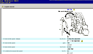

    Код двигателя не указан.Я смотрел для NF.Есть винт ХХ
