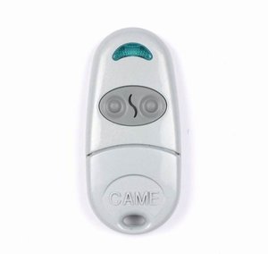

  7. abells
    abells Живу я здесь
    20 ноя 2003
    3.303
    R2,V2,B6,V6,V8
    Не знаю, думаю 432мГц
      19,7 КБ
      72
  8. Александр А
    Александр А Завсегдатай
    19 мар 2010
    803
    Audi Allroad TDI 3
    С какой попытки пульт прописался? Я 3 день мучаю?
  9. abells
    abells Живу я здесь
    20 ноя 2003
    3.303
    R2,V2,B6,V6,V8
    С первой или второй, точно не помню, но однозначно без проблем.
    Я эти пульты прописывал в разные машины и нигде проблем не было.
