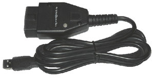

    у меня без проблем все сразу заработало, прибор VAG-CAN но только для версии VAG-COM 5.124.
      33,7 КБ
      147
