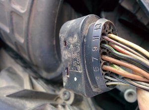

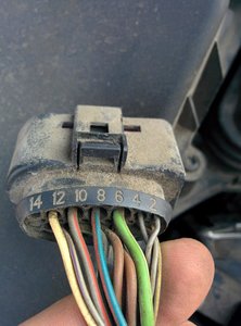

    Всем привет!:hi:Вот купил А4 В8 2009 года,отличная машина,дизель,автомат,но была после небольшого ДТП,я сам кузовщик-маляр и по кузову всё готово. Машина стоит из-за двух проблем:shock:: были перерублены фишки термовентелятора и правой фары (ксенон), фишки добыл, а куда что паять не можем разобраться, распиновки фишек нигде не найти, на фишке фары есть цифры, очень нужно знать, какой провод на какую цифру (цвет-цифра):confused: С фишкой термовентилятора тоже непонятка, с толстыми проводами все ясно , есть 2 тонких, куда их - непонятно:help:
    Информацию по фишкам нигде найти не смог, поэтому просьба к владельцам А4 В8 с фарами ксенон, может кому не сложно глянуть под капотом, там видно сразу, разбирать ничего не надо, просто переписать цвет-цивра, фара правая, ниже нее и фишка термовентилятора. Буду очень признателен, потому что не могу ездить - не пройти ТО без света!!!!! Сам из Португалии, если есть вопросы по моей профессии, задавайте! Спасибо за внимание!

    Обычный ксенон, не адаптивный.
    1. Серый с жёлтой полосой, тонкий.
    2. Серый с коричневой полосой, тонкий.
    3. Серый, тонкий.
    4. Серый с чёрной полосой, тонкий.
    5. Коричневый
    6. Зелёный с белой полосой.
    7. Коричневый
    8. Синий с красной полосой.
    9. Чёрный с зелёной полосой.
    10. Серый с красной полосой.
    11 Серый с сиреневой полосой, тонкий.
    12. Белый.
    До фишки терморегулятора не добрался, позвали работать((
    Вот как то так
