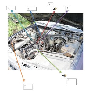

    Подкиньте пожалуйсто правильные схемы или ручкой нарисуйте, не могу найти своих схем
    1)Шланг идёт из вакумного клапана с выпускного коллектора (соединяет выпускной клапан с впускном наверно для прогревки) один выход
    2)Вакумник рядом с катушкой один выход
    3)вакумный датчик за головкой два выхода
    4)вакумник на распределителе один выход
    5)вакумный датчик с боку головки два выхода
    6) приблуда за дозатором один выход
    Дополнение в дросель идёт один вход, вакумный шланг с впускного колектора с тройником на 3 тонких входа
    КАК ЭТО ВСЁ ПОДКЛЮЧИТЬ ПРАВИЛЬНО !
    + В чём может быть причина , как только движок прогреется сразу глохнет, заводиться но без холостого хода(на газ реагирует) стоит датчик в патрубке 2 контактный он не прозванивается на сопротивление(может быть причина??) и снизу стоит под патрубком датчик 1 контактный (что это за дтчик?)
    Сверху рядом с РХХ и коричневым штекером из связки провод торчит под болт ключ на 10, куда его его прикрутить незнаю похож на массу но выдаёт 13 вольт
