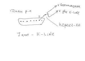

    вывести отдельно куданитть чисто для диагностики двигла.
    к диагн разьему порвав к-линию переключателем. тот будет при необх перекидывать 7 конт на к-лайн эбу двигателя
