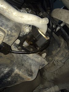

    Друзья всем привет. Такая вот проблемка: при замене масла в переднем мосту сняли защиту и увидели течь масла. Капает прям на провод датчика уровня масла. Знающий человек сказал что течет с помпы и надо менять уплотнения. Вопрос такой как найти это уплотнение и точно ли оттуда идет течь масла? Как лучше подлезть туда? Никогда не сталкивался со снятием помпы подскажите клубни как что лучше делать.

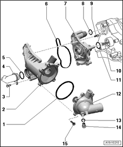

  2. Sergo-nv
    Sergo-nv Новичок
    28 ноя 2015
    31
    Audi Q7 4.2 FSI
    1 - Уплотнительное кольцо
    q заменить
    2 - Корпус насоса ОЖ
    q снятие и установка → Глава
    3 - 8 Нм + довернуть на 90° (1/4 оборота)
    q заменить
    4 - Труба системы охлаждения, передняя
    5 - Уплотнительное кольцо
    q заменить
    6 - Уплотнительное кольцо
    q заменить
    7 - Насос системы охлаждения
    8 - Уплотнительное кольцо
    q заменить
    9 - 9 Нм
    10 - Приводной вала насоса системы охлаждения
    11 - Уплотнительное кольцо
    q заменить
    12 - Корпус термостата
    13 - Уплотнительное кольцо
    q заменить
    14 - Резьбовая пробка сливного отверстия - 4 Нм
    15 - 9 Нм
