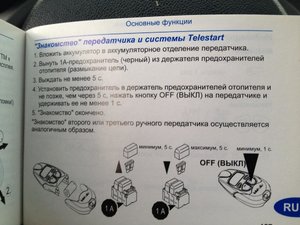

    может поможет процедура "знакомства" пульта с обычной Вебастой, тем паче, что и котел и пульт по сути одинаковые.

    только клемму то с АКБ сбрасывать - ИМХО перебор. Проще предохранитель соответствующий найти и его дернуть.

    Любопытно кстати - вот что пишут в инструкции к T100:
    "Знакомство" передатчика и системы Telestart
    1. Вложить аккумулятор в аккумуляторное отделение передатчика.
    2. Вынуть 1А-предохранитель (черный) из держателя предохранителей отопителя (размыкание цепи).
    3. Выждать не менее 5 с.
    4. Установить предохранитель в держатель предохранителей отопителя и не позже, чем через 5 с нажать кнопку OFF (ВЫКЛ) на передатчике и удерживать ее не менее 1 с.
    5. "Знакомство" окончено.
    Не верю, что все так просто :confused:
