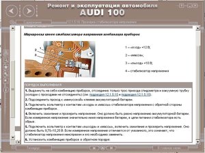

    Не пробовал проверить работу стабилизатора напряжения в приборной панели?

    Нет не проверял. а как это сделать?

    Наверно так:

    Спасибочки!
    Ща обязательно проверю. Но что то сомнения - остальные приборы ведь показывают все нормально. Еслиб стабилизатор кирдык то и они бы глючили.... наверное....

    Проверил стабилизатор - 10,2V на выходе в покое и с работающем двигателем. :confused:
