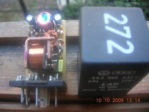

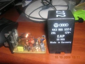

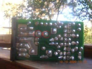

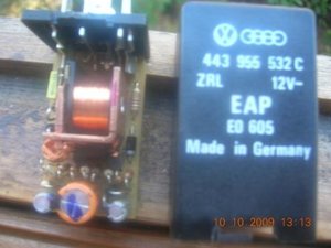

    Сейчас проверил реле, чтото странное, при соединении проводов на датчике напряжение на катушке магнита реле (на фото красным выделено) +12в., а когда провода с датчика размыкаю, то 3-4 вольта (проверял тестером) и магнит удерживает контакты сомкнутыми. И откуда эти 3-4 вольта там берутся?

    завтра на разборку съезжу там сказали 272 реле за 100рэ отдадут. Кстати как вариант, рассматриваю вариант поставить обычное реле на включение этого вентилятора. Тока кто знает, для чего там куча разных транзисторов или как их там называют с конденсаторами внутри родного реле? это вводит в сомнение

    Там таймер впаян.

    На днях решил отремонтировать это реле вскрыл на вид всё живое даже на позвонку диоды всё гуд, но всё же зная про деградацию полупроводников решил поменять все диоды кроме стабилитрона на 3,6 вольт и диода возле него на 4007 диоды, и нечего не ожило, но осле того как я поменял диод возле стабика решил проверить и о ура заработало только на всех форумах пишут что приходит на ST1 +12 а на самом деле приходит МИНУС от датчика под радиатором когда он сработал как и на контакт Т от датчика который на крышке мотора а так схема простая там 2 транзистора Дарлингтона и один низко сигнальный нпн транзистор по разным ключам работают никакого реле времени там нет, распиновка простая, когда на 15 контакт приходит +12 с замка зажигания то работает цепь на st 1 если на датчике замкнут на МИНУС и если мы выключаем зажигание то остаётся постоянно на контакте 30 напряжение +12 от аккумулятора на прямую и если датчик замкнут всё равно то реле продолжает крутиться а на контакт Т приходит сигнал МИНУСА с датчика который находиться на крышке сзади мотора если крышка двигателя ещё горячая то он будит работать пока не охладит и мотор на 31 приходит постоянный минус 12 вольт с 87 контакта выход на первую скорость вентилятора вот и всё .
