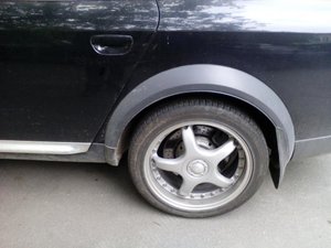

    Диски и щитки в факе от Ромы из Питера, суппорты и колодки от ку5 13м.г., шланги тормозные задние на роуда 4F c выносом кронштейнов подвеса к аркам на 3 см. Кроштейны крепления проводки абс и фишки датчика износа берутся со старых оригинальных суппортов и дорабатываются болгаркой. Датчики износа от ку5 неоригинал строго. Что ещё подсказать?)).

    Установлены 335 сзади. Диски мининимум 17е.

    какой размерности резина на фото?:shock:

    245/40 R18
