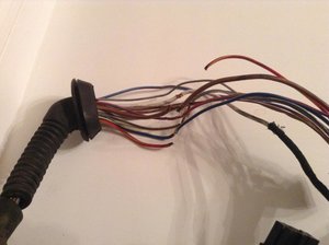

    Все началось с перегорания предохранителя заднего дворника, когда полез искать причину было уже поздно - в месте петли гофра ( на фото видно) отстронив ее увидел :shock:от времени оплетка полопалась почти на всех, некоторые с полным обрывом, в основном наполовину, и все это кротило, сегодня полностью демонтировал весь жгут с задней двери. Что теперь можно с этим сделать? image.jpg

    Лучьше конечно заменить на хорошое б/у, можно грамотно споять и заизалировать, все это усилив термотрубкой! Самый верный вариант новая проводка, что сильно ударит по карману!

    Паяльник в руки и вперед - не сложнее, чем срастить заново проводку, как после замены пятой двери. и термоусадочку на каждый провод.
    А можно и не резать, а заизолентить бОльшую часть - тут все зависит от твоего чувства прекрасного.

    самый дешевый и надежный вариант восстановить жгут новыми проводами, спаяв в двух местах, до резинки и после.

    И дёшево, и сердито. Пайка не должна проходить в местах изгиба проводов+термоусадочный кембрик.

    То же сталкивался года 2 или 3 назад с такой же проблемой - полный отказ электрики в крышке багажника. Снял обшивки с д5-ой двери, и частично с кузова чтоб добраться до жгута (горизонтальную верхнюю и левую наклонную). Выбирай провода на замену с соответствующими заводским сечениями (значения можно посмотреть в Эльзе). Провода сначала протащи в гофру и оставь концы как можно длиннее ( я оставлял с каждой стороны по 30-40см чтоб потом удобней было зачищать и паять и чтоб места пайки располагались как можно удобней для тебя а негде то под потолком или там где провод пальцами не удержишь). Не делай все соединения проводов на одном уровне иначе в этом месте получается довольно таки толстая "колбаса". При этом может просто не хватить места под обшивкой чтоб защелкнуть её на место. Делай соединения на разных уровнях :

    Ок, но я уже полностью демонтировал, подберу провода и буду паять дома.

    Брал скарт- разъём, там провода подходят на ура- мягкие, не ломаются, не дубеют. Делал не себе, знакомому. Три года- проблем нет.

    Ну я на А80 протаскивал в штатный кембрик мгтф 1,5мм и паялся на разъемах

    Я тоже заюзал МГТФ - обалденный провод! :rock:
    Фторопластовая изоляция у него - супер!
    Помню, кидал сразу по два параллельно для увеличения сечения.
    Места пайки разнес на два сантиметра и заизолировал пучок черной изолентой - лет 8 уже держится.
    Кстати, вырезал только кусок в месте сгиба, где обычно и ломаются жилы.
    Трубку резиновую обратно не одевал - прихватил заизолированный пучок пластиковыми хомутами в трех местах, обеспечив плавный изгиб оного - и забыл навсегда.
