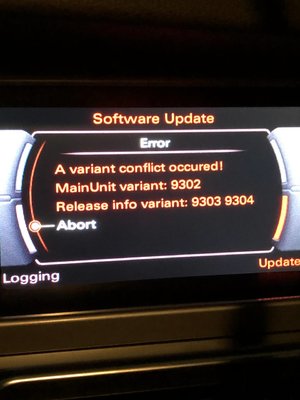

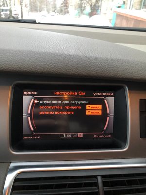

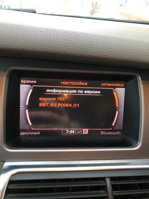

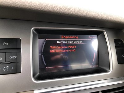

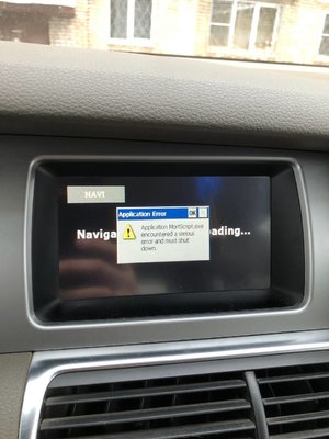

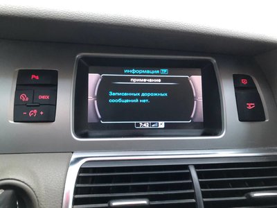

    Всем привет, машина Audi Q7 4L, 2011 года 4.1 дизель, модельный год 2012, Bluetooth есть но работает только для вызова, при попытке прошить выходит ошибка как на фото "111.jpg", sd карта на 64 гб, отформатированая в Fat32, при нажатии кнопки навигации выходит ошибка фото "photo_2023-03-05_08-13-41.jpg"
    При расшифровки VIN "WAUZZZ4L9CD012180.pdf" указывает "8DP Головное устройство "LOW II"

    Навигации нет у вас, вот и ошибка. MMI 3G Low 2.

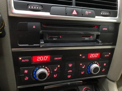

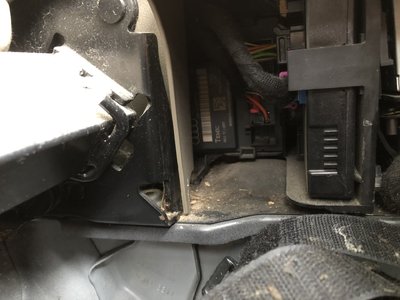

    В багажнике вот такие блоки, тут случаем нету навигации?
